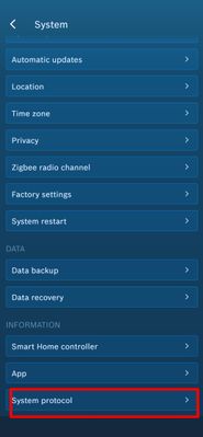

 ja, auf der Einstellungen, ganz unten findest du System-Protokoll. Da kannst du drauf tippen. System Protokoll wird automatisch gesendet.

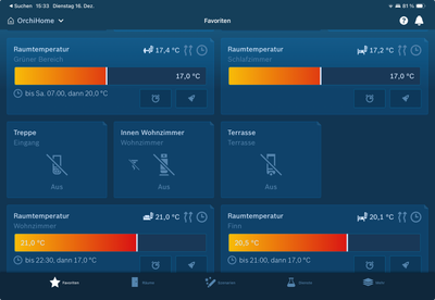

@Mathou wenn man das Smartphone mit Geöffneter BH App in die Tasche steckt und zum Beispiel die Raumtemperaturen in den Favoritenkacheln hat, kann es schnell zu ungewollter Verstellung kommen.
Deshalb vorher möglichst immer das Smartphone sperren.
Auf SmartPads reicht dazu oft auch eine unbewusste Berührung, da dort sehr viel mehr Einstellmöglichkeiten angezeigt werden.
