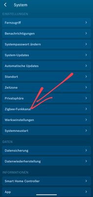

Du kannst für das Bosch System einen anderen Funkkanal testen. Vielleicht schafft das bereits Abhilfe.
