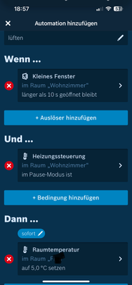

Das sollen sie auch nicht. Bei mir gehen Küche, Esszimmer und Wohnzimmer ineinander über.  Darum soll ja auch der HK in der Küche und im Wohnzimmer ausgehen wenn ich im Esszimmer lüfte. Da bin ich mit der Automation wohl besser dran.
Der Fensterkontakt im Flur wird mir aber gezeigt obwohl der auch nicht im Wohnzimmer ist.
@RGS Wenn das eh ein Raum ist, warum fast Du ihn nicht ganz zusammen?
Wenn Du das nicht willst, würde ich zumindest für das Esszimmer die Nachhaltige Lüftung aktivieren und für die beiden anderen Automationen anlegen, in der Art:
und natürlich eine Automation, die das zurück setzt.
