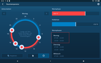

Mehrmals kam es leider schon vor, dass die Automatik in den Räumen nicht das tut, was sie soll. Beispiel: Heute Morgen sollte der Raum "Küche" um 7 Uhr auf Warmphase (also 22,5°C) umschalten.
Leider blieb der Raum trotz automatikmodus weiterhin in der Kaltphase (17°C).
Ergebnis: Der Raum bleibt kalt und man friert, wenn man den Raum betritt.

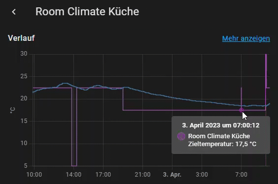

Da Bosch Smart Home leider nur sehr eingeschränkte Analyse-Möglichkeiten für End-Nutzer bietet (ausreichend für die normale Nutzung ohne Problemen), habe ich das System mit meiner Home Assistant Instanz verbunden. Dort ist gut zu erkennen, dass der Controller kurz auf die Zieltemperatur 22,5°C (also die Warmphase) und eine Minute später wieder auf 17°C (Kaltphase) gewechselt hat.
(Hinweis: Der Temperaturanstieg am Ende der Grafik geschieht, weil ich manuell kurz auf den manuellen Modus und gleich wieder auf den Automatikmodus umgeschaltet habe.)
