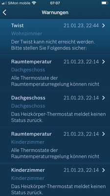

Kannst Du bitte mal eine Screencopy Deiner Benachrichtigungen posten?

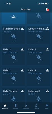

Ja, der funktioniert, aber nur nach mehrfachen drücken. Ja, die Geräte sind vom System nicht zu erreichen.

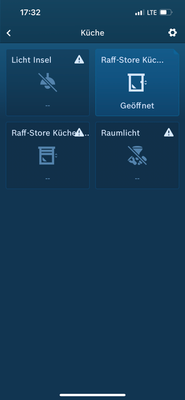

Die funktionieren per Schalter unproblematisch. Per App siehe Bild.

Ne,  noch nicht. Komischerweise ist bei den Rolladen der richtige Status in der App zu lesen. Sobald man draufklickt, kommt die Fehlermeldung wie im Screenshot dargestellt.
