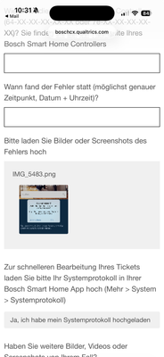

Das Systemprotokoll kann man ja noch versenden aber ein Supportticket kann man ja nicht mehr öffnen, da einen keinen Support mehr gibt. Der wurde ja offiziell, wie ich bereits oben erläutert habe, eingestellt.
Woher hast du denn die Informationen dass der Support eingestellt wurde? Das ist so absolut nicht korrekt.

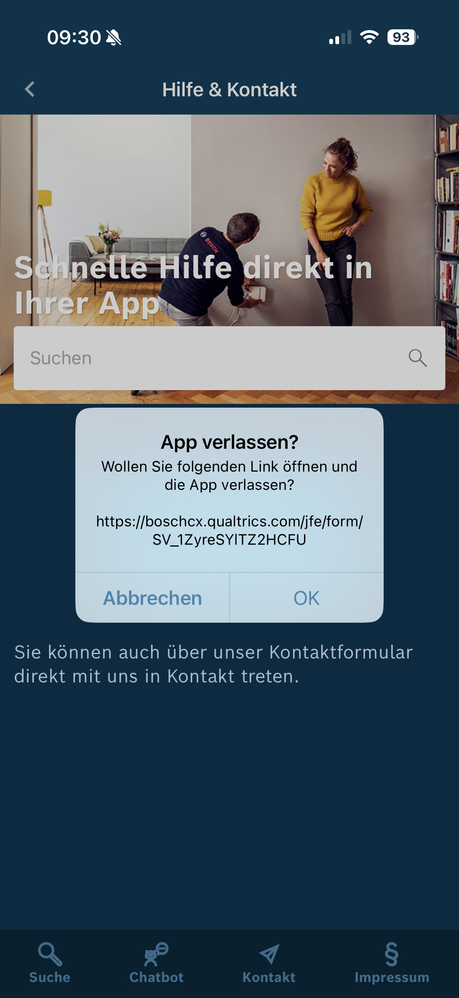

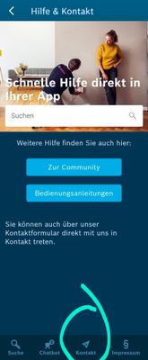

@ThomasSmartHome einfach in der BSH App auf mehr, Hilfe und Kontakt und dann unten auf Kontakt tippen, dann wirst du das entsprechende Supportformular weitergeleitet.IMG_5483.png

Welche Browser nutzt Du für den Supportlink?
Mit Safari funktioniert der Upload bei mir völlig problemlos.
Ich habe das am PC gemacht (Windows), als Browser: Opera und Edge probiert
@ThomasSmartHomeDann einfach mal auf dem Smartphone kopieren.
Welche Version hat Edge?
Microsoft Edge ist auf dem neuesten Stand.
Version 144.0.3719.115 (Offizielles Build) (64-Bit)
