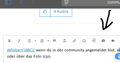

@Robert188CZ wenn du in der community angemeldet bist, einfach Bild mit Copy and Paste einfügen, oder über das Foto Icon.
