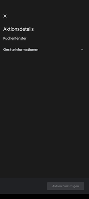

Die Sprachsteuerung für die Rolladensteuerung II und auch die manuelle Bedienung mit Google home funktioniert einwandfrei. Was ich aber nicht verstehe ist, warum die Rollendensteuerung nicht in Google Automationen funktioniert. Beispielsweise wenn man sagt "Gute Nacht", dass die Rolladen schließen. Hier finden sich keine Einstellungsmöglichkeiten. Kurios ist aber,  dass bei den Fensterkontakten II plus bei den Automationen öffnen/schließen steht, was ja absolut keinen Sinn macht. Vielleicht liegt da ein Programmierungsfehler vor? Weiterhin lassen sich die Relais für beide Garagen weder manuell, noch per Sprache und auch nicht bei Automationen mit Google home bedienen.
