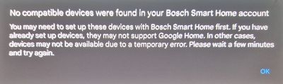

Über ein halbes Jahr lang hatte Ich mit meinen Google-Endgeräten und dem Nest Hub eine Verbindung zu Bosch Smart Home. Leider sind über die Zeit einige Geräte in der Google Home App auf "nicht mehr verfügbar" gegangen.
Ich wollte daher heute einen "reset" machen, indem Ich Bosch einmal disconnected habe und danach wollte Ich den Connect wieder herstellen.
Leider bekomme Ich nun jedesmal beim Verbinden die Info, dass Bosch nicht erreichbar wäre, oder keine kompatiblen Geräte gefunden wurden und gefühlt noch 10 weitere Nachrichten im Wechsel.

Kannst du hier ein Screenshot hochladen mit der Fehlermeldung in der Google Home App?

Bei Google Home gehe Ich ganz normal auf Geräte hinzufügen, suche nach Bosch Smart, logge mich danach ein, bestätige (falls Ich zuvor fürs testen Widerrufen habe), danach rattert es ein paar Sekunden und dann kommt obige Fehlermeldung
