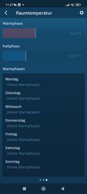

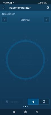

@Paulinho Kannst Du bitte mal Deine Einstellungen für Schaltzeituhr und Warm-/Kaltphasen teilen?

hier die gewünschten Angaben zur Zeitschaltuhr und Kalt-/ Warmphasen. Wie aber zuvor erwähnt, sehe ich nichts auffälliges.
Was mir heute aufgefallen ist; die Bedienung springt vom manuellen in den automatischen Modus und heizt auf die genannten 20 °C. Dennoch sind bei mir keine Zeiten vorgegebenen.
