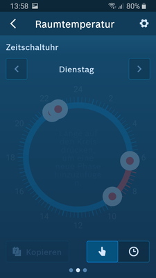

@fw Dein Thermostat steht auf manuellen Betrieb 👆. Die Zeitschaltuhr und die Phasen werden nur im Automatikbetrieb  berücksichtigt.

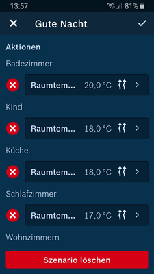

@fw kannst Du bitte Deine Szenarien und die Einstellungen der HT aus der Favoritenkachel mal teilen?
fw
wie geht das?
@fw BSH App öffnen, Szenarien öffnen u das betreffende auswählen.
Dann Screencooy erstellen, kopieren und hier im Textfeld einfügen.
fw
kommst Du so klar?
fw
Danke😀
