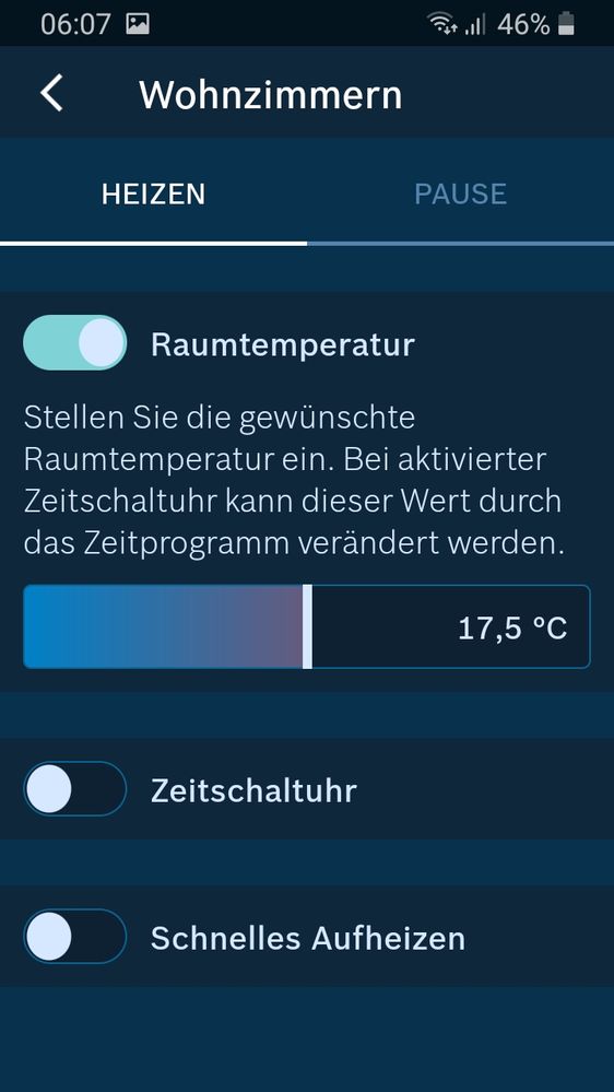

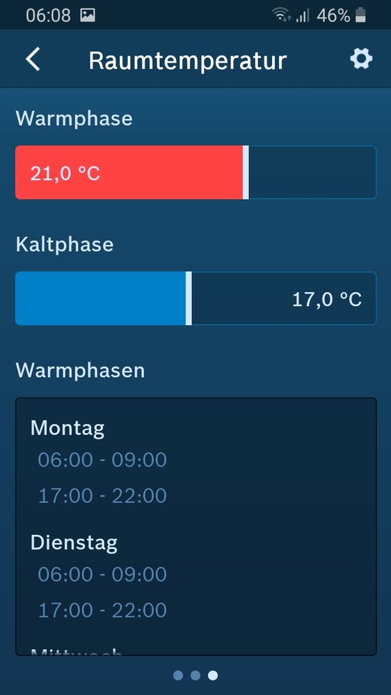

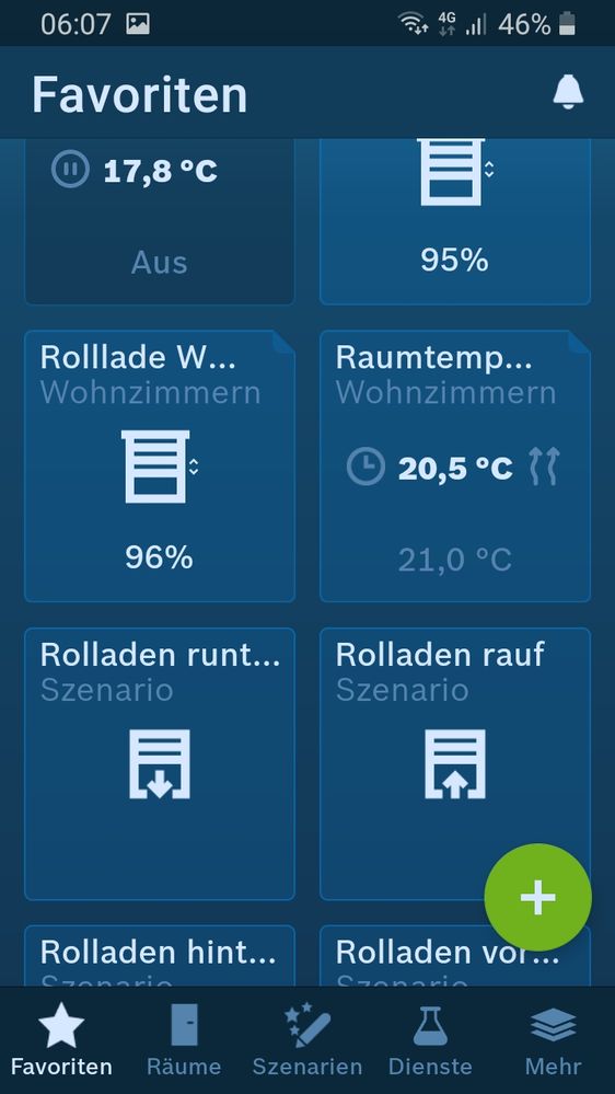

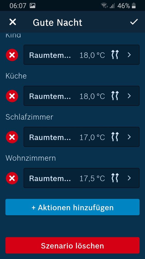

Es geht leider weiter..im Szenario "Gute Nacht" soll die Temperatur im Wohnzimmer auf 17,5 °C stehen. Die App stellt diese jedoch auf 21 °C. Hier die Scrennshots...
Screenshot_20221114-060711_Smart_Home[1].jpgScreenshot_20221114-060729_Smart_Home[1].jpgScreenshot_20221114-060739_Smart_Home[1].jpgScreenshot_20221114-060805_Smart_Home[1].jpgScreenshot_20221114-060816_Smart_Home[1].jpgScreenshot_20221114-060826_Smart_Home[1].jpg

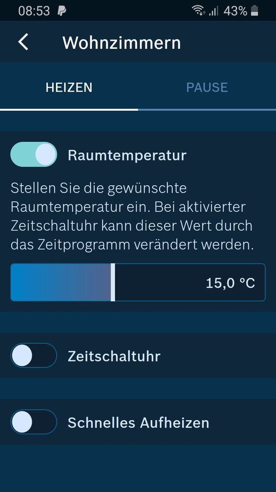

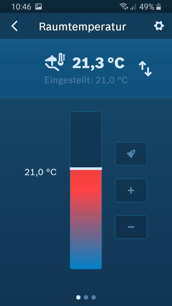

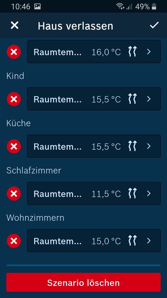

ebenso im Szenario "Haus verlassen"...
Screenshot_20221113-104609_Smart_Home[2].jpgScreenshot_20221113-104624_Smart_Home[1].jpgScreenshot_20221113-104643_Smart_Home[1].jpgScreenshot_20221113-104650_Smart_Home[1].jpgScreenshot_20221113-104702_Smart_Home[1].jpg
Okay, verstanden und Fehler gefunden. Du bist der nächste, der über die Schalterstellungen stolpert und schaltest die Zeitschaltuhr nicht aus, sondern sagst dem System es soll den jeweils vorherigen Zustand beibehalten. Hättest du vorher auf "Hand" umgestellt und dann das Szenario ausgelöst, wäre weiter "Hand" aktiv.
Die Schalter sind so zu interpretieren, siehe auch früherer Beitrag:
  • Wenn der Schalter nicht aktiviert ist, wird der vorherige Zustand fortgesetzt
  • Wenn der Schalter aktiv und Aus ist wird die Funktion bewusst abgeschaltet
  • Wenn der Schalter aktiv und Ein ist wird die Funktion bewusst angeschaltet

Die 21°C sind der Fehler. Laut Szenario sollten 17°C eingestellt sein. Offenbar übersteuert die Zeitschaltuhr, obwohl diese im Szenario deaktiviert ist, das Szenario.

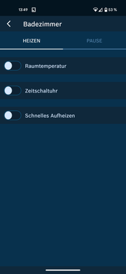

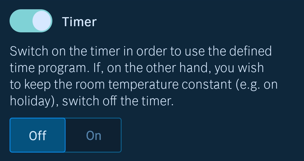

In den betroffenen Szenarien IST die Zeitschaltuhr auf "Aus" (siehe Screenshot)Screenshot_20221115-085328_Smart_Home[1].jpg. Übersteuert die Zeitschaltuhr diese Einstellung? Das wäre ja äußerst unsinnig....
Danke, jetzt habe ich es hoffentlich...gut dass es im Forum Menschen gibt, die die app studiert haben...ich werde wohl nicht der letzte sein, der damit zu kämpfen hatte.

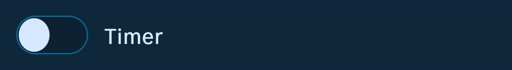

Der hier als "Schalter" tituliert, soll der Schiebeschalter in der App Ansicht sein. Dieser aktiviert die Zeitschaltuhr, dh. "An" oder "Aus" der Uhr, bzw des Timer. Nicht das Zeitprogramm.
Deswegen wird bei "Aus" die Zeitschaltuhr nicht berücksichtigt und der vorherige Zustand des betroffenen Smart Home Gerätes wird zwangsweise beibehalten, sprich es ist der manuelle Modus aktiviert.

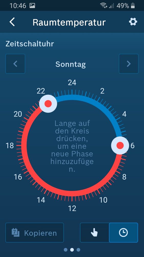

Eine für alle passende Standardkonfiguration gibt es nicht, das hängt immer vom individuellen Anwendungsfall ab. Ich möchte z. B. kein "Nach Hause kommen"-Szenario, das die Zeitschaltuhren aktiviert.
Siehe mein obiger Vorschlag, wie Bosch das im UI verbessern könnte. Bei vielen scheitert das Verständnis wohl daran, dass sie sich nicht bewusst machen, dass es eine "Modus nicht verändern"-Einstellung gibt und geben muss (falls man z. B. per Automation nur das schnelle Aufheizen aktivieren möchte).
"Zeitschaltuhr / Timer aktiv" ist gleichbedeutend mit "automatischer Modus aktiv".
"Zeitschaltuhr / Timer inaktiv" ist gleichbedeutend mit "manueller Modus aktiv".
Eine Unterscheidung zwischen "Zeitschaltuhr / Timer aktiv" und "Zeitprogramm aktiv" gibt es nicht, das ist dasselbe.
Modus beibehaltenModus beibehalten
Ist der manuelle Modus aktiv, so bleibt dieser aktiv. Ist der automatische Modus aktiv, so bleibt dieser aktiv.
Manueller ModusManueller Modus
Aktiviert den manuellen Modus.
Zeitschaltuhr-ModusZeitschaltuhr-Modus
Aktiviert den automatischen Modus.

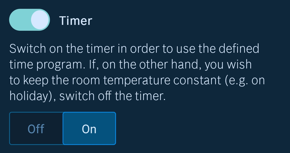

Den Schieber der Zeitschaltuhr auf an.
Dann erscheint ein Untermenü.
Dort je nach Wunsch an oder aus.
Wenn dort aus ist, ist die Zeitschaltuhr übersteuert. Sonst nicht.
Eventuell könnte Bosch das verständlicher gestalten, indem die zwei Schalter durch einen mit drei Stellungen ersetzt werden:
Manueller Modus | Modus beibehalten | Zeitschaltuhr-Modus
Was meint ihr?
Oder zumindest etwas Erklärung, was das Aktivieren / Nicht aktivieren des Schiebeschalters bewirkt. Platz für etwas Text ist hier genug:
