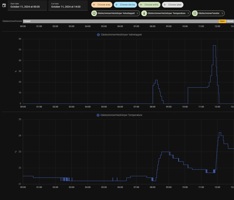

Es sieht wieder ganz klassisch danach aus, dass hier 15% geöffnet werden sollen aber das Thermostat dieses einfach nicht macht. Wie kann es sein, dass dieses Problem immer noch nicht behoben zu sein scheint.
(Bild > oben  Ventilstellung, unten Temperatur)
Vollautomatisiertes Haus mit 16 Räumen auf Basis von Home Assistant
> 150 Zigbee Geräte (Hue, Shelly, Twinkly usw)
> 100 Bosch Smart Home Geräte
> 20 ZWave Geräte
5 Matter/Thread Geräte
5 Smarte Haushaltsgeräte
@COLT kannst Du bitte die Solltemperatur mit aufnehmen? Und alle Kurven in eine Ansicht legen.
COLT
Soll ist 22 Grad.
Zusammen geht leider nicht in der Ansicht. Dazu müsste ich Grafna erst mal wieder konfigurieren und zum laufen bringen.
Aber lässt sich ja leicht auch so lesen.
Um 8 Uhr regelt er ganz normal. Regelt auf 17% und taktet langsam höher, die Temperatur im Raum folgt mit 10 Minuten Abstand über Sollwert. Alles gut!
Um 10:10 fällt die Raumtemperatur auf 22 Grad, er regelt auf 15% .... Raumtemperatur folgt nicht, da Thermostat wohl geschlossen ist. Um 11:24 merkt er wohl das es nicht reicht und regelt nach..... 11:44 ist es dann auf 54% geöffnet..... um 11:54 steigt die Raumtemperatur.
Um 12:05 betrete ich das überhitzte Zimmer und öffne die Fenster zum lüften. Da ist das HKT noch 10% offen. Erst dann geht es (auch hörbar) komplett zu! Die Temperatur beträgt da schon 24 Grad und würde noch vermutlich (wie schon mal erlebt) auf 25 bis 26 Grad steigen.

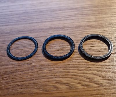

J_Neudert
Der Zweck heiligt die Mittel... 😉
Ich habe gerade mal 4 Ringe gedruckt: 0,4 - 1,0 - 1,4 - 2,0 mm dick.
Der 1mm Ring ist gerade verbaut. Bei 0% bleibt das Ventil zu, bei 15% wird der Heizkörper jetzt warm. Ob das jetzt insgesamt das Heizverhalten verbessert muss ich schauen.
Wäre cool, wenn das auch mal jemand mit Home Assistant ausprobieren könnte, um ein paar Temperaturkurven aufzunehmen.

Einen Denkfehler hast du: Das Heizkörperventil geht auf, wenn der Stift heraus kommt. Das HKT II drückt den Stift hinein, um das Ventil zu schließen.
Es ist daher genau umgekehrt: HKT montieren und kalibrieren ohne Scheibe, dann abnehmen und mit Scheibe wieder montieren. So habe ich es gerade hier gemacht. Die Überwurfmutter geht über die Scheibe drüber, man muss das HKT immer fest anziehen. So meine Theorie 🙂
