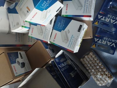

Meine Fensterkontakte kamen alle Nagelneu und original verpackt bei mir an und haben nun nach 12 Tagen die beiliegenden CR123A Batterien verbraucht. Also "schnell" mal 8 teure Batterien gebraucht...

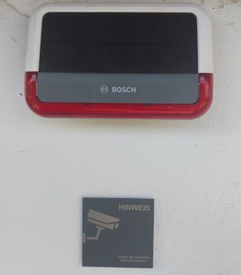

Aber heute hatte ich ein gutes Erlebnis! Die Außensirene ist top! Und Sie hat tatsächlich von Anfang an funktioniert, sozusagen out of the Box! Sensationell!

Das mit den CR123A-Batterien ist absolut nicht normal. Bei keinem meiner Fensterkontakte II musste ich bisher die Batterie wechseln und die sind teilweise seit dreieinhalb Jahren im Einsatz.
Hört sich fast so an, als gäbe es eine Charge mit leeren Batterien in der Packung. Da würde ich versuchen, zumindest einen Gutschein als Entschädigung zu bekommen.
Ich kann Maurice nur zustimmen. Normal ist ein hoher Batterieverbrauch nie - bei den Türkontakten aber gänzlich unbekannt. Ich habe auch mehrere davon, der älteste hängt seit November 2022 im Außenbereich - mit der ersten Batterie. Und auch die drei anderen haben noch keinen Batteriewechsel gefordert.
