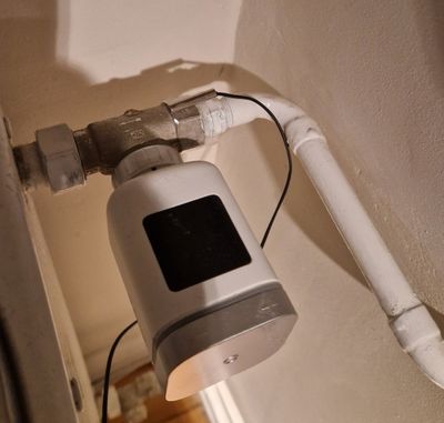

Hallo, leider scheint das neue Update das Problem nicht gelöst zu haben, dass bei kleinen Ventilöffnungen der Heizkörper kalt bleibt. Ich wollte das auch noch mal empirisch belegen. Da ich kein HomeAssistant habe, habe ich mir einen ESP8266 so programmiert, dass er über RestAPI Ist Temp, Soll Temp und die Ventilöffnung ausliest. Zusätzlich habe ich noch einen Thermoelement direkt an die Zuleitung meines Heizkörpers geklebt und hier einen Wert mitaufgenommen, um zu sehen, wann der Heizkörper tatsächlich warm wird (da messe ich keine absolute Temperatur, sondern erkenne einen Temp.anstieg oder -abfall).
Ich habe gestern 2 Stunden Werte aufgenommen, bevor es zur Nachtabsenkung gekommen ist. Hier die Verläufe aus dem Wohnzimmer (WZ):
Wie man sieht, liegen Soll- und Ist-Temp gut beieinander. Das Ventil war die Zeit mit ca. 10-12% offen, der Heizkörper bliebt aber kalt. Ungefähr bei Minute 105 fiel die Isttemp knapp unter Soll und das Ventil begann weiter zu öffnen. Eine Erwärmung des Heizkörpers setzte aber erst bei Minute 120 ein (gelbe Kurve), da war das Ventil dann ca. 19% geöffnet. Die Isttemp. reagiert dagegen erst 20 min später mit einem Anstieg. Leider kam dann die Nachtabsenkung dazwischen, ich werde heute noch etwas weiter Daten loggen 🙂 Ich überlege, die Idee mit der Distanzscheibe noch mal zu verfolgen, jetzt könnte ich den Effekt zumindest messen.

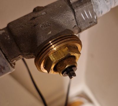

Ich hatte heute Zeit zum Basteln und habe die Idee mit der Distanzscheibe aus diesem Thread noch mal aufgegriffen. Bei vielen Ventilen scheint es ja so zu sein, dass erst bei knapp unter 20% Ventilöffnung der Heizkörper tatsächlich warm wird. Die Idee ist, durch eine Abstandsscheibe dem HKTII ein Offset mitzugeben, so dass bereits kleinere Ventilöffnungen wirken.
Dafür habe ich Abstandsscheiben mit Innendurchmesser 5 mm und Außendurchmesser 9 mm in unterschiedlichen Dicken 3D gedruckt, die dann über den Ventilstift geschoben werden können.
Bei mir hat sich eine Dicke von 2,6 mm als richtig erwiesen. Bevor man das HKTII wieder befestigt, habe ich die Temperatur auf 28°C eingestellt, so dass der Übertragungsstift des HKTII ganz rein fährt. Dann am Heizkörper befestigen und die Temperatur wieder runter setzen. Das HKTII fährt den Übertragungsstift wieder raus bis dieser an der Scheibe anschlägt und dies als neuen Nullpunkt setzt (so meine Theorie). Das habe ich heute Mittag getan und jetzt ein paar Stunden Messkurven mit meinem ESP aufgenommen. Hier der Verlauf ohne Scheibe von vorgestern:
Und hier der Verlauf mit Scheibe von heute:
Also ich find's mega gut 🙂 Man sieht deutlich, dass die Übersteuerung deutlich kleiner geworden ist (von 1,1 °C auf jetzt 0,5 °C). Auch auffällig, dass der HKTII jetzt statt gut 2 fast 4 Heizzyklen in der gleichen Zeit fährt! Damit wird die Wärmeabgabe in den Raum gleichmäßiger. Ohne Scheibe wurde der Heizkörper bei ca. 17 % Ventilöffnung warm, jetzt bei 6 %.
Ich denke, dass ist ein klarer Beweis, dass das Offset ein zentrales Problem darstellt. Bis Bosch hier nachbessert, ist so eine Scheibe scheinbar eine gute Lösung. Wäre cool, wenn das andere auch mal ausprobieren würden.

Die ersten 15% vom Regelbereich "eiert" das Ventil im elastischen Bereich der Ventildichtung spazieren. Die Scheiben bilden nur einen harten Anschlag für den HKT. Die Bosch-Kalibrierung würde funktionieren wenn die Ventile bei 0% einen harten Anschlag hätten.
Mit der Firmware gäbe es mehrere Möglichkeiten. Zum Einen ist ein, durch den Benutzer, einstellbarer Nullpunkt denkbar, zum Anderen könnten die HKT gleich mit 15% anfangen wenn Heizbedarf besteht.
Die Frage ist nur, ob es diese ~15% Totbereich bei allen Ventilen so gibt oder ab es bei jeder Bauart anders sein kann. Ich habe es an allen Ventilen, aber die sind eben auch gleicher Bauart.
