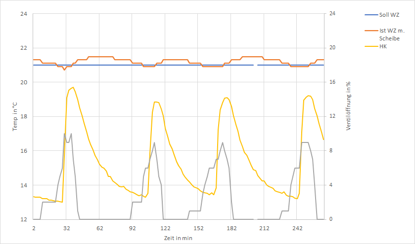

Hallo, leider scheint das neue Update das Problem nicht gelöst zu haben, dass bei kleinen Ventilöffnungen der Heizkörper kalt bleibt. Ich wollte das auch noch mal empirisch belegen. Da ich kein HomeAssistant habe, habe ich mir einen ESP8266 so programmiert, dass er über RestAPI Ist Temp, Soll Temp und die Ventilöffnung ausliest. Zusätzlich habe ich noch einen Thermoelement direkt an die Zuleitung meines Heizkörpers geklebt und hier einen Wert mitaufgenommen, um zu sehen, wann der Heizkörper tatsächlich warm wird (da messe ich keine absolute Temperatur, sondern erkenne einen Temp.anstieg oder -abfall).
Ich habe gestern 2 Stunden Werte aufgenommen, bevor es zur Nachtabsenkung gekommen ist. Hier die Verläufe aus dem Wohnzimmer (WZ):
Wie man sieht, liegen Soll- und Ist-Temp gut beieinander. Das Ventil war die Zeit mit ca. 10-12% offen, der Heizkörper bliebt aber kalt. Ungefähr bei Minute 105 fiel die Isttemp knapp unter Soll und das Ventil begann weiter zu öffnen. Eine Erwärmung des Heizkörpers setzte aber erst bei Minute 120 ein (gelbe Kurve), da war das Ventil dann ca. 19% geöffnet. Die Isttemp. reagiert dagegen erst 20 min später mit einem Anstieg. Leider kam dann die Nachtabsenkung dazwischen, ich werde heute noch etwas weiter Daten loggen 🙂 Ich überlege, die Idee mit der Distanzscheibe noch mal zu verfolgen, jetzt könnte ich den Effekt zumindest messen.

@tobo123 Wo ist die Skala mit der Ventilöffnung?
tobo123
Auch die linke, siehe Achsenbeschriftung 😉

So noch mal eine neue Messung, die heute 5 Stunden lang lief. Man sieht schön die Heizzyklen. Skala für die Ventilöffnung nun rechts.
Es kommt in der Heizphase zu einer Überschreitung der Soll-Temperatur von bis zu 1,1 °C. Aber: Ein Thermometer, was ich mitten im Raum aufgestellt habe, zeigt nur Schwankungen von 0,4 °C. Und das find ich doch ziemlich gut, das liegt wahrscheinlich in der Messungenauigkeit. Das zeigt also, dass die Übersteuerungen am Thermostat so im Raum gar nicht ankommen.
Interessant ist, dass bevor die Ventile stärker öffnen ein Plateau von 2% gefahren wird, das aber keinen Effekt hat.
