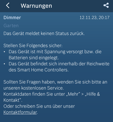

Nur weil ein Gerät nicht erreichbar ist, entfernt es sich nicht aus den Übersichten. Stattdessen bekommst du eine entsprechende Meldung. Ist in den Meldungen irgendwas eingetragen? Sie ungefähr so, hier am Bsp. "Dimmer"
