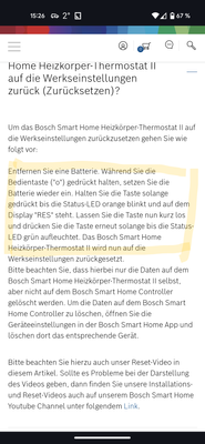

Okay, bevor du die Thermostate wieder mit dem Controller koppeln kannst, musst du sie noch resetten.
