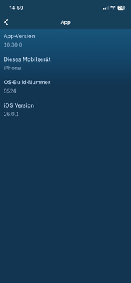

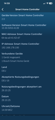

Was für ein Smartphone nutzt du und welche Version haben Controller und BSH App?
An welchem Schritt genau scheitert das an lernen? Kannst du bitte einen entsprechenden Screenshot hier teilen?

ok, die Version habe ich auch. Daran kann es also nicht liegen.

Habe mal ein paar Daten per Screenshot hochgeladen, daraus gehen die Infos die Du abfragst hervor. Reset per App des Controllers gemacht und nicht per Druckkmopf

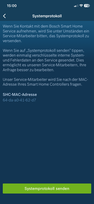

das Logging zum noch verbliebenen Thermostat habe ich über App hochgeladen…
