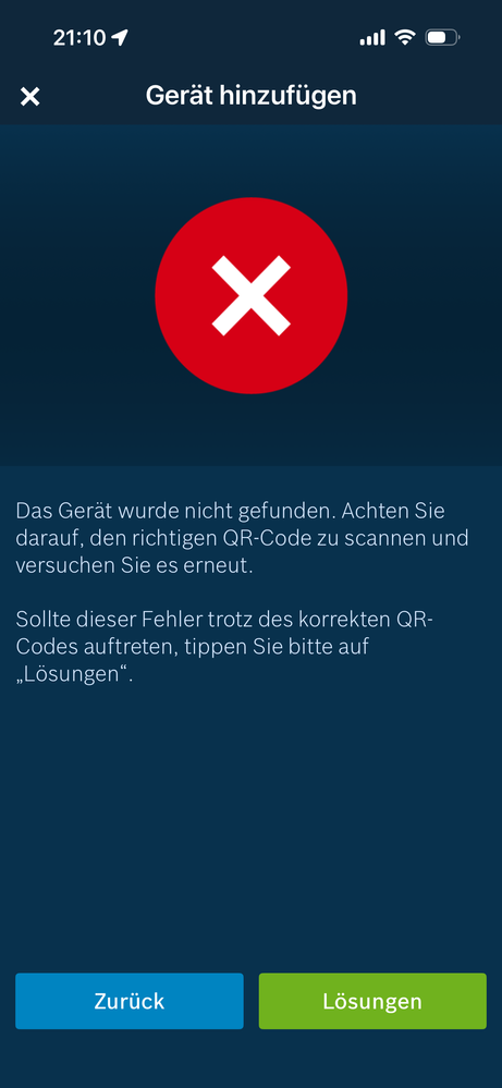

seit kurzen verbindet sich meine Heizkörper-Thermostate nicht mehr mit dem Controller, habe meinen Controller auf Werkseinstellung  zurückgesetzt. Leider ohne erfolg.
Die Thermostate zeigen Symbol zum Empfangen (Viereck+Pfeile), nach einer gewissen zeit steht in der App Verbindung fehlgeschlagen.
ICh komme nicht weiter, denke es liegt an der Controller-Software. Die Thermostate liegen 1 Meter am Controller zum Verbinden.

Genauso habe ich es gemacht wir im Video, ich meine das Viereck in der Mitte auf dem Display 🙂

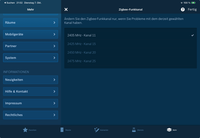

@Kasi8888 es können sich immer auch noch Störeinflüsse von außen überlagern. Bitte den Controller mit ausreichend Abstand zum Router aufstellen. Und dann bitte mal zu probieren, den Zigbee Kanal zu ändern.
Kasi8888
Keine Chance auch mit Kanal Änderung und Controller Entfernung.

Vielen dank für die Hilfe, das Problem hat sich gelöst.
Konnte die Thermostate neu verbinden mit einen anderen Handy.
