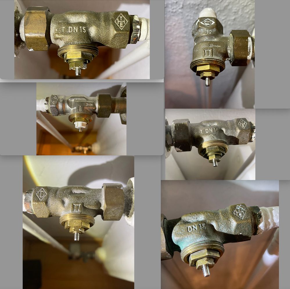

Hier einmal ein Foto von meinen HV
Von Links nach Rechts und oben nach unten
Kinderzimmer, Esszimmer, Wohnzimmer, Küche, Schlafzimmer und ganz unten rechts das vom BadezimmerHV.jpg
@MaNe1 Der vom Badezimmer, unten rechts, sieht subjektiv recht kurz aus.
Kannst Du bitte alle mal messen? Wichtig ist da das Offenmaß, nicht direkt die Stiftlänge. Informationen zum Offenmaß findest Du z.B. hier.

Der Stift von diesem Ventiel ist der längste von allen.
Ich habe nach deinem eingestellten Link mal das Offenmaß mit einer Schieblehre von 13,5 mm ermittelt.
Das Geschlossenmaß habe ich dann mit 9,4 mm berechnet.

Das Geschlossenmaß im Badezimmer mit ermittelten 9,4 mm im Gegensatz zu den anderen HV von ca. 11,3 - 11,9 mm doch relativ hoch. Hoch in dem Sinne, da ich den Stift viel weiter rein drücken kann.
Ist dies eventuell das Problem?
