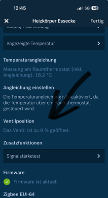

Seit dem November Update des Heizkörperthermostats II habe ich vermehrt festgestellt, dass der Öffnungsstatus des Ventils von 0% selbst bei einer eingestellten Temperatur von 5°C oder einer aktivierten Heizpause äußerst träge stattfindet. Teilweise ist das Ventil noch Stunden geöffnet, obwohl es bei den o.g. Einstellungen eigentlich unmittelbar schließen müsste. Demnach kommt es oft zu einer massiven Überheizung in Phasen, wo eigentlich nicht geheizt werden sollte.
Weiterhin ist mir aufgefallen, dass seit dem letzten Update bei einer Temperaturänderung der rote/blaue LED Ring nicht mehr leuchtet.

@Pons1991 siehst Du das auch in den Einstellungen des Heizkörper-Thermostat II ?
Hast Du die Thermostate nach dem Update durch Taste drücken neu kalibriert?

Das neu Kalibrieren nach dem Update hatte ich vergessen. Batterie entnehmen und neu einsetzen hat das Problem gelöst. Vielen Dank für die schnelle Hilfe.
