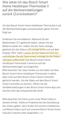

Das Heizkörperthermostat II (HKT II) wurde auch auf Werkseinstellungen zurückgesetzt ("o"-Taste drücken, dann Batterie raus, währenddessen weiter die "o"-Taste halten. Beim Starten weiter die "o"-Taste halten bis es orange blinkt).

Vermutlich war der Reset vom Heizkörper-Thermostat II # nicht korrekt. Wenn's orange blinkt, nochmal loslassen und erneut drücken bis es grün leuchtet.
Andi3
Hat geklappt, danke für den Hinweis! Da war der Fehler wohl zu offensichtlich. Auch steht kein Update am HKT II mehr aus. Da bin ich jetzt etwas verwundert, aber gut.
