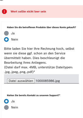

Ich hab jetzt das Problem, dass ich nicht die Rechnung hochladen kann. pdf und jpg versucht auf Handy und PC, Dateigröße weit unter Limit (pdf 233 kb, jgp 633kb).
Habe den Support schon letzte Woche diesbezüglich kontaktiert, aber keine Rückmeldung erhalten.
Danke vorab schon mal für Tipp, bg
