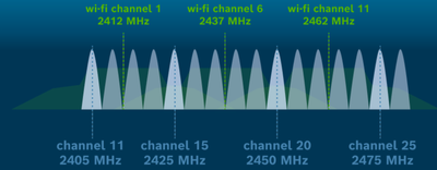

Eine Signalstörung würde ich dennoch nicht pauschal ausschließen. Das hängt auch von der Intensität und Gleichzeitigkeit der Nutzung ab. Eine negative Überlagerung muss nicht permanent existent sein.
Schau gern mal in die In-App Hilfe zur Zigbee Funkkanal Einstellung. Dort gibt es eine sehr anschauliche Grafik zur überlagernden Wirkung der jeweiligen Kanäle (mit den Kanälen des weltweiten WLAN Standardschemas) und von diesen besetzten Frequenzbändern.
 (WLAN hat 20 MHz Bandbreite und überlagert deshalb mehrere Zigbee Kanäle, weil diese deutlich schmaler sind.)
Das Ziel muss sein die Lücken im WLAN Frequenzspektrum für Zigbee zu nutzen. Nutzt dein WLAN bspw. Kanal 11 oder 6, dann sollte das Zigbee Netz auf Kanal 11 eingestellt sein. So trifft man eine Frequenzlücke bzw. größtmöglichen Abstand.
Je nachdem wie gut dein Router fremde Netzwerke, auch nicht WLAN auf 2,4 GHz, bei der automatischen Kanalwahl berücksichtigt, musst du unter Umständen den WLAN Kanal im Router fest vorgegeben

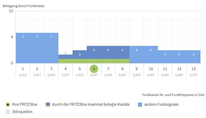

Da die "unteren Frequenz-Bereiche" bei mir scheinbar stärker belegt sind, habe ich in der App den
Zigbee-Funkkanal von 11 auf 25 geändert.
Mal abwarten ob sich bzgl. der plötzlich nicht mehr erreichbaren Geräte etwas ändert.
Die Kanalbelegung meiner Fritzbox:

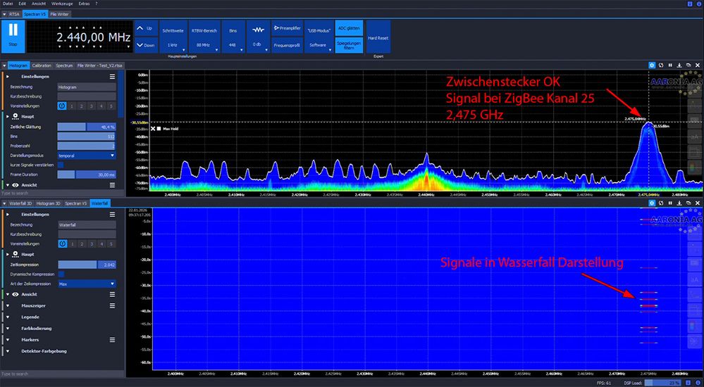

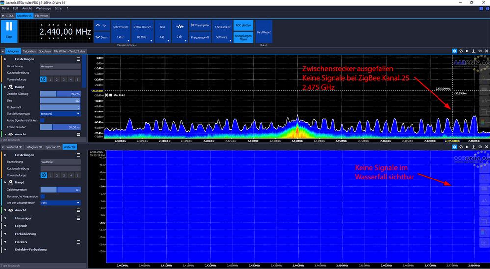

Da sich die Ausfälle m.E. eher wie ein „Aufhängen“ der Komponente darstellen und nicht wie eine Unerreichbarkeit aufgrund schlechter/gestörter Funkverbindung, habe ich an einem erneut ausgefallenen Zwischenstecker kompakt [M] einige Messungen mit einem Real Time Spectrum Analyzer unternommen.
Dabei zeigte sich deutlich, dass der ausgefallene Zwischenstecker keine Signale mehr sendete. Ebenso zeigte sich, dass im 2,4 GHz WLAN Frequenzbereich keine besonderen „Störungen“ vorlagen.
Nachdem der Zwischenstecker kurz Aus- und wieder Eingesteckt wurde, sendete er sofort in unterschiedlichen Zeitabständen (Sekundenbereich) Signale auf dem ZigBee Kanal 25. In der BSH App war er danach auch wieder erreichbar. Ein Test in der BSH App zeigte anschließend für diesen Zwischenstecker eine max. Signalstärke (s. Screenshot).
Ich denke dieser Test zeigt deutlich, dass es sich nicht um ein Funk-Signalproblem, sondern um ein „Aufhängen“ der Komponente handelt. Die Problemlösung wird daher wohl eher in einem SW Update liegen.
Da meine HKT II [M] bei Ausfall ein identisches Verhalten zeigen, denke ich, dass aus sie sich aus irgendwelchen Gründen „aufhängen“ und folgend nicht mehr erreichbar sind.
Anbei Screenshots der Messung mit dem Spectrum Analyzer und der Signalstärke aus der BSH App.
