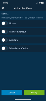

Noch ein Hinweis: wenn man wirklich den Modus von Heizen auf Heizpause oder andersrum per Automation ändern möchte, dann geht das auch. Dafür dürfen dann aber im letzten Schritt der Aktion keine anderen Änderungen gemacht werden (alles auf "aus").
Das ist im Moment nicht gut ersichtlich und eher ein "hidden feature". Wir schauen uns nochmal an, ob die Benutzerführung da verbessert werden kann.

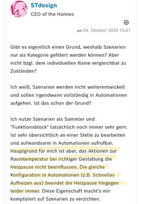

War das nicht schon immer so? An anderer Stelle hatte ich mal folgendes geschrieben.
Diese Eigenschaft von Automationen ist m.E. nicht neu.
Die Heizpause konnte nur mit einer Automation deaktiviert werden, in der Raumtemperatur, Zeitschaltuhr und Schnellaufheizen nicht ausgewählt waren. Genau wie bei Szenarien.

Dein zitierter Beitrag ist von Oktober, da bestand das Fehlverhalten schon lange und wurde daher von dir vielleicht als normal empfunden.
Ich dachte es sei normal, weil ich - in meiner Erinnerung - schon immer deshalb die Szenarien nutze und durch Automationen ausführen lasse. Anstatt die Änderungen direkt in der jeweiligen Automation einzutragen.
Aber du hast recht, den anderen Beiträgen nach wurde das Verhalten irgendwann eingebaut, bestand jedoch wohl nicht schon immer. Dann war mein Haupttreiber vielleicht doch eher das Szenario als Sammler für viele Räume zu nutzen. Und das hat nun erst recht Vorteile (obwohl ich von Szenarien eigentlich weg möchte), wenn man zu jedem Raum individuell "ist im Heizmodus" platzieren muss.

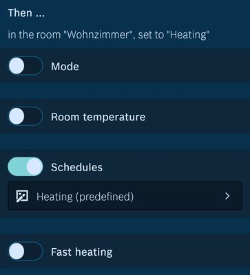

Modus "automatisch" auswählen ist nicht erforderlich, der ist nach dem Beenden der Heizpause immer aktiv.
Die Auswahl eines Zeitplans verhindert als einzige Einstellung das Beenden der Heizpause nicht (warum auch immer). Es sollte im konkreten Fall daher ausreichen, einfach den Modus nicht explizit zu setzen:

Du kannst auch weiterhin von Heizpause auf Heizen per Automation wechseln.
Mit zwei möglichen Einstellungen. Dass zwischenzeitlich auch andere Varianten möglich waren, war ein Bug.
Funktioniert bei mir irgendwie nicht. Gibt es auch wie bei den Szenarien eine Einzelheit?
Wie oben verlinkt gibt es zwei mögliche Varianten.
Zeig an besten Screenshots deiner Einstellungen.
