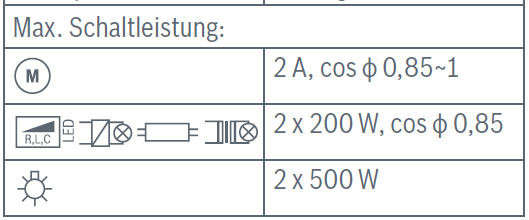

Vermutlich hat deine Infrarotheizung deutlich mehr Leistung als die Steuerung verträgt. Das wird sicherlich intern überwacht und zum Geräteschutz abgeschaltet.
Auszug aus Anleitung zur Licht-/Rollladensteuerung IIAuszug aus Anleitung zur Licht-/Rollladensteuerung II

ja so wird es wohl sein. Habe sie auch schon wieder ausgebaut und wird jetzt durch den alten Zwischenstecker geschaltet. Die beiden Infrarotplatten ziehen zusammen 2400 Watt. Dann hoffe ich mal auf die neuen Leistungsgrelais.
