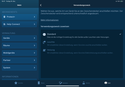

Auszug aus Anleitung zur Licht-/Rollladensteuerung IIAuszug aus Anleitung zur Licht-/Rollladensteuerung II
