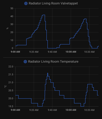

fh
Temperatur steht konstant auf 20°C.
Ich würde gerne von Bosch eine Rückmeldung bekommen ob das gewollt ist.
Wenn nein, alles okay, bugs passieren, bitte in der nächsten Version fixen.
Wenn ja, muss ich das ganze zurückschicken. Habe ich eigentlich kein Bock drauf, aber die Thermostate sind nicht gerade leise und das permanente Regeln geht auf den Nerv. Deswegen kann ich mir auch eigentlich gar nicht vorstellen, dass das so sein soll, weil das würde bedeuten, dass der Entscheider selbst das Produkt nicht nutzt.
Ja, danke für die Grafik. Ich habe es heute bei mir noch mal genauer beobachtet und den Effekt habe ich auch. Minütliches (und nerviges) Regeln um 1%, nur um dann die Zieltemperatur doch massiv zu verfehlen.

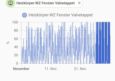

SchaltSchütz
 „Schaltdichte“ letzter Monat, die Zunahme nach hinten hin wird überdeutlich… und das liegt sicher nicht am Wetter…
