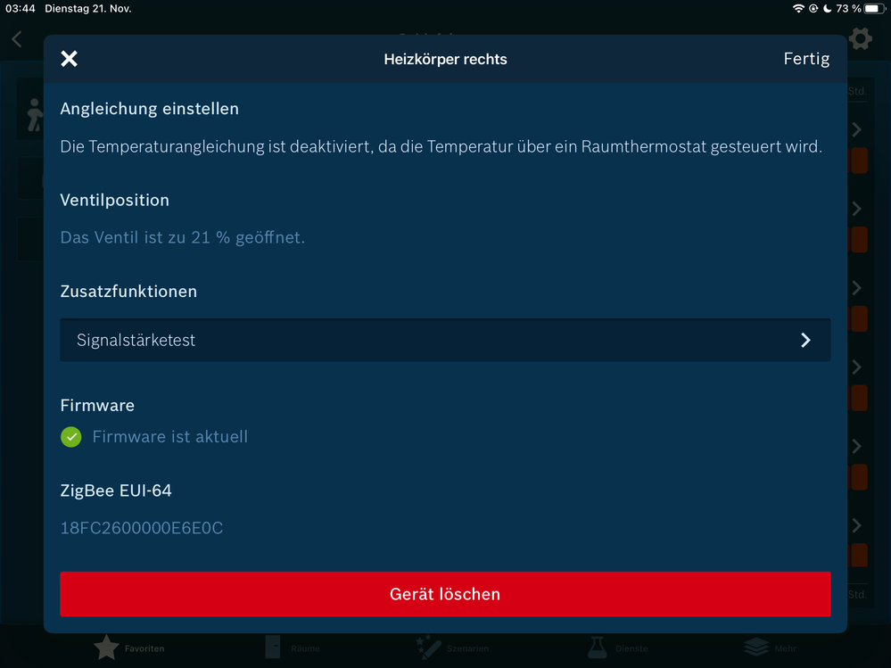

Könnte sich Bosch bitte vor dem Winter dies Problems annehmen?
Ich verstehe nicht, aber auch gar nicht, wie so eine Konstellation entstehen kann.
Zwei HKT 2 an Raumthermostat.
Solltemperatur 18 Grad
RT misst 19.7
Ventile zu 21 Prozent offen - und das schon seit 10 min.
ich kenne das Problem, weiß wie sauer die Leute sind,  aber ich kapiere nicht warum das nicht angegangen wird.
Was ist die offizielle Stellungnahme von Bosch?IMG_0990.pngIMG_0991.pngIMG_0992.png

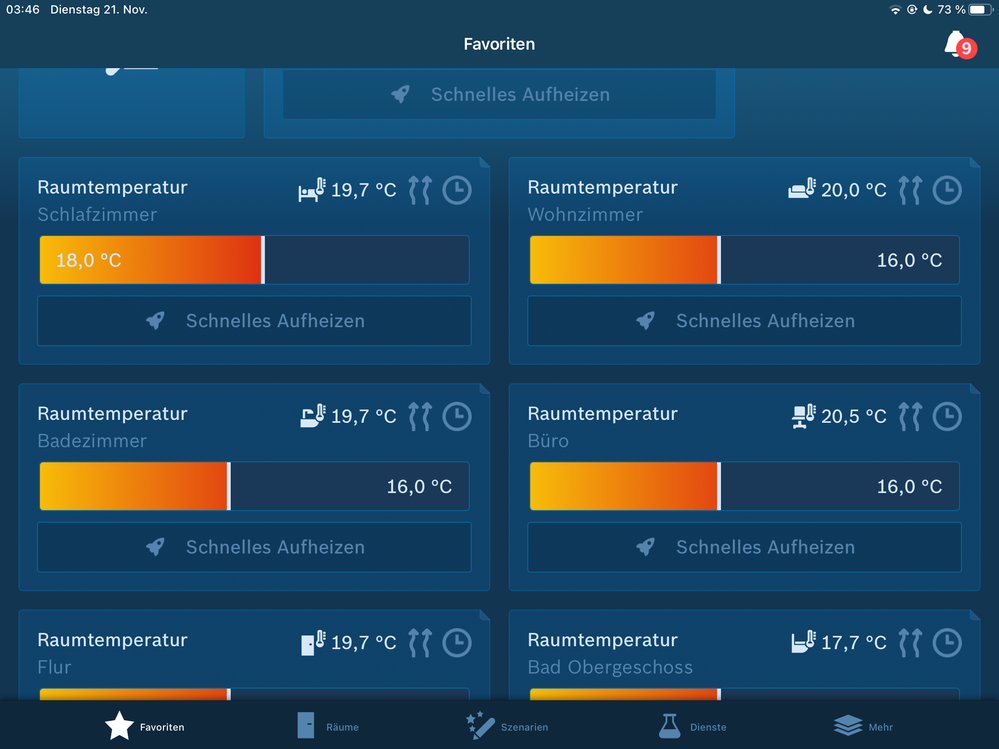

Was all die anderen Räume angeht, ich weiß nicht was da abgeht, aber die Ventile sind momentan zu.
ich hätte gerne eine Log Funktion.
langsam wird mir klar warum man das nicht anbietet.
Da friert vorher die Hölle zu , bevor Bosch das in den Griff bekommt.
Ich habe die Hoffnung aufgegeben
Vielleicht ist in der Hölle ein HKT 2 verbaut, dann passiert es sicher nicht!
Aber im Ernst, ich kann mir einfach nicht vorstellen, dass es bei Bosch niemanden gibt, der einen gescheiten PID Regler programmieren kann.
Ich hab hier alle diese recht aggressiven Threads verfolgt, ich verstehe die Leute die da sauer sind - aber ich verstehe die Kommunikation von Bosch nicht. Noch nicht mal hier gibt es eine Antwort.
Und wenn man sich meine Übersicht anschaut ist das erstmal erschreckend.
Gut, das Büro wird von einee Workstation mit 2 Grafikkarten geheizt, das ist raus.
Aber der Rest? fast 4 Grad !!! drüber - und dann noch fast alle gleich?
Da ist was ganz schön durcheinander.
Gut, ich hatte das bisher auf die Tatsache geschoben, daß es sich um ein Reihenmittelhaus handelt, denn alle haben 19,7 und die Ventile sind zu.
Gestern hatte ich aber zufällig gesehen, daß die Schlfzimmerventile offen waren und den Raum auf über 20 Grad erhitzt haben.
Daher kann es ja auch sein, daß die anderen das auch machen.
