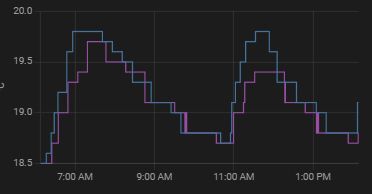

Also ein „Überhitzungsproblem“ habe ich eher weniger. So max. 0,6 grad über dem Sollwert geht es hoch laut einem unabhängigen Thermostat.

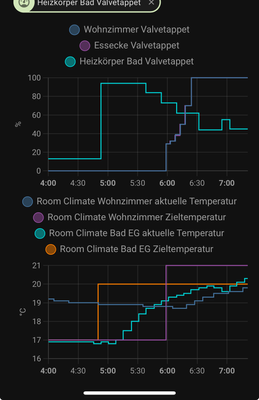

@Ostholsteiner Hier kannst Du schön die komplett konträren Regelstrategien von HT I (Bad) und HT II (Wohnzimmer und Essecke) sehen. Die des HT I entspricht deinen Erwartungen:
Von BSH gibt es dazu bisher leider keinerlei Aussagen oder Erklärungen.

Ich bin mal neugierig, weil das eigentlich Interessante nicht zu sehen ist: Wie gehen die Verläufe nach 07:00 Uhr weiter?
  • Wie stark schwingt das Bad mit HKT I über / wie ist der weitere Verlauf, nachdem es 2 Stunden zum Erreichen der Solltemperatur brauchte?
  • Wie lange braucht das Wohnzimmer mit HKT II zum Erreichen der Solltemperatur und wie ist hier der weitere Verlauf / Überschwinger?

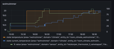

Ich kann hier gerne ein paar Beispiele aus unserer Erfahrung liefern:
HT II;
15:38 wurde Solltemperatur erhöht, 18:30 erreicht. Ja, das ist ein Raum mit altem Heizkörper, und arbeite gerade mit recht niedrigen Vorlauftemperaturen (weil es sonst Achterbahn spielt), da ist natürlich die Zeit nicht 100% Schuld vom HTII, aber hier kommen Fragen:
  • Warum braucht HTII 30 Minuten, um überhaupt zu reagieren?
  • Warum dauert es insgesamt >50 Minuten, bis er mal auf 100% regelt, wenn alles kalt bleibt?
  • Warum wird nach 10 Minuten auf 100% wieder runtergeregelt, wenn Temperaturdelta noch so groß ist, und keine große Temperatursteigerung in Sicht ist?

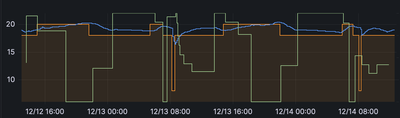

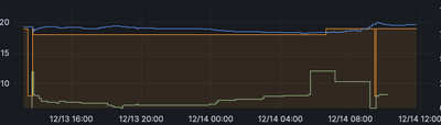

Ich sehe auch stundenlang solche Verhalten bei allen HTII:
  • Thermostat wird auf 15% (oder ähnliche Werte runtergeregelt), ab er man kann mit Wärmebildkamera nachvollziehen, dass es gar keinen Durchfluss gibt. In diesem Fall ist es ein neuer Buderus Heizkörper mit neuem Ventil ohne Adapter (also zeitgleich zum Thermostat getauscht).

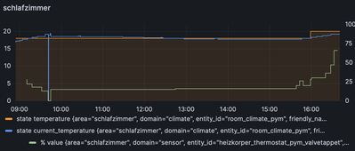

So sehen hingegen Verläufe beim HT I aus:
hier auch alter Heizkörper, bei gleichem Tag wie die Bilder oben, sieht man an der Temperaturkurve, dass bei niedrigen Ventilöffnungen etwas passiert (fühlt man trozt niedrigem Vorlauf auch mit der Hand, erst recht mit Wärmebildkamera).
Weiteres Beispiel mit neuem Heizkörper:
Hier auch, das Thermostat reagiert viel "proaktiver" auf Situationen, Raumtemperatur ist spürbar angenehmer.
