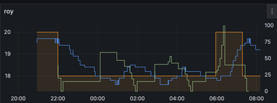

@Sabrina, es ist jetzt wieder eine Woche vergangen, ich versuche einfach, weitere Daten nachzuliefern:
Grün: Ventilöffnung, Blau: ist laut Thermostat, Orange: soll laut Thermostat
Wofür ist es nützlich, das Thermostat auf ca. 20% Ventilöffnung zu halten, wenn kein Wasser durchfließt? Ich kann mir kaum vorstellen, dass das so gewollt ist, eher will man hiermit den Temperaturverfall deutlich langsam halten, bzw. einen Punkt finden, wo die Temperatur eher gehalten wird, aber bei 0 Durchfluss, nimmt die SW wohl an, dass ein bisschen geheizt wird, und bei ständig fallender Temperatur nimmt der Algorithmus wohl größere Verluste im Raum an, und übersteuert nach oben.
Daher denke ich (mehrmals schon gesagt), dass es wohl kaum am Temperturregelungsalgorithmus liegen wird, sondern eher an der Ventilsteuerung, die hat bei den HT II bei uns bisher an keinem Heizkörper zuverlässig funktioniert, 4x HT II haben das Problem, 4x HT I laufen problemlos und erlauben ein wenig Wärme in den Heizkörper sogar bei angezeigten Ventilöffnungen unter 10%.
Hier hilft leider damit keine Anpassung der Vorlauftemperatur. Warum nicht?
  • Bei hoher Vorlauftemperatur wird immerhin das träge reagieren auf fallende Temperaturen schneller aufgefangen, aber die Übersteuerung ist umso schlimmer
  • Bei niedrigen Vorlauftemperaturen hat man dann eher das Problem, dass der Heizkörper auch länger braucht, um Temperatur in den Räumen zu regeln, wenn dann noch das Thermostat träge reagiert (weil sehr lange mit 10-20% Öffnung ohne jeglichen Durchfluss probiert wird), kann es halt mal 1-2h dauern, bis die Räume 1-2 Grad erwärmen.
Als Faustregel kann ja gelten:
  • habe ich Thermostate, die sehr lange auf 100% Ventilöffnung sind, und die Soll-Temperatur wird kaum erreicht, ist wohl die Vorlauftemperatur zu niedrig.
  • laufen bei mir alle Thermostate mit sehr niedrigen Ventilöffnungen, und bei jedem Heizvorgang ist das Raumklima zu heiß, ist das ein Indikator für zu hohe Vorlauftemperatur.
Das sind allerdings Sachen, die nur bei zuverlässig regelnder Thermostate nachvollzogen werden können, denn ein Thermostat, wo die SW Wasserfluss annimmt, aber das Ventil trotzdem geschlossen bleibt, wird natürlich den Algorithmus falsch anlernen, und somit zu unerwünschten Effekten führen.

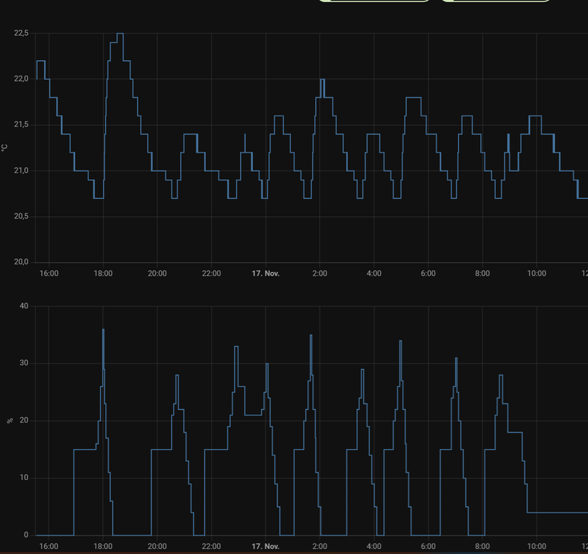

Ich habe mein BOSCH-Set nun auch noch mal aus dem Schrank geholt und alle Updates eingespielt:
Bei mir funktioniert das HT2 leider auch noch nicht so wie es mir wünschen würde: starkes Schwingen der Temperatur und ständiges Auf- und Zudrehen der Ventile. Es ist einfach unangenehm, in der Nähe des Heizung zu sitzen, weil es gefühlt entweder zu kalt oder viel zu warm ist (ungedämmter Altbau halt mit kräftiger Heizung). Hier eine Aufzeichnung mit der konstanten Wunschtemperatur von 21°C (oben ist die vom HT2 gemessene Temperatur und unten die Ventilöffnung in %):
Die Temperatur schwankt hier ständig zwischen 20,7 und 22 Grad und die Heizung wechselt zwischen bolleheißt und eiskalt. Das ist nichts, was nur messbar ist, sondern ich spüre das sehr.

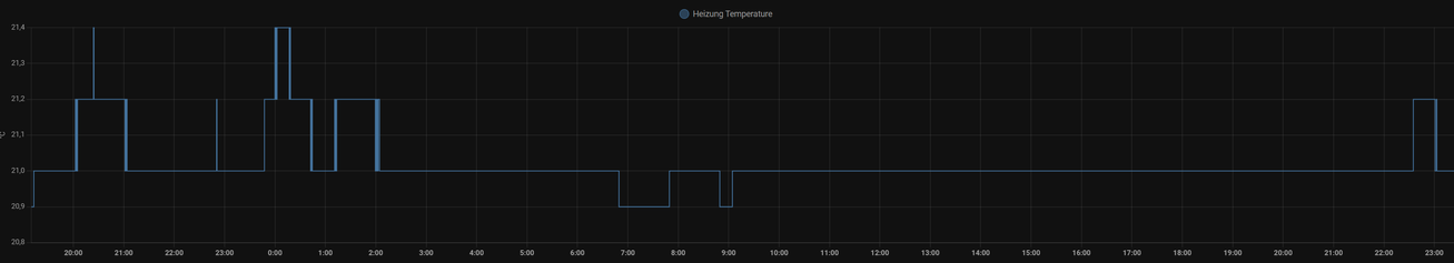

Zum Vergleich habe ich dann den HT2 abmontiert und den Schreibtisch vor dem Heizkörper gelegt und dann wieder den alten analogen Heizkörperthermostat (mindestens 10 Jahre alt, wohl eher noch älter) drangemacht. Und den Temperaturverlauf über den HT2 weitergemessen (Achtung: Andere Skalierung der Temperatur-Achse!):
Die Temperatur liegt teilweise stundenlang sehr genau bei 21 Grad und schwankt nur ab und zu ein wenig zwischen 20,9 und 21,4.
Fazit: Das uralte 10-Euro-Gerät funktioniert besser.

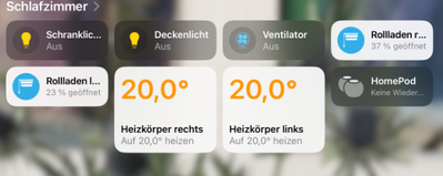

Auch auf die Gefahr hin, daß das hier ein Monolog bleibt, ich hab Jetzt mal ein paarmal gecheckt wann die Heizungen regeln und tatsächlich unter 20% bleibt die Heizung kalt.
Gute Dienste leistet da Home Kit, da man zumindest einmal sieht wann ein Ventil nicht zu ist. Verbaut ist ein Raumthermostat, welches mit zwei HKTs kommuniziert.
Die gesamte Zeit (seit mehreren Stunden) hält sich da eine Temperatur von 16 Grad, aber nicht etwa weil die Heizung warm ist, die ist eiskalt.
Lustigerweise ist aber das Ventil zu 15% offen. Zur Sicherheit hab ich nochmal an der Entlüftung gedreht, Wasser ist bis oben im Heizkörper.
