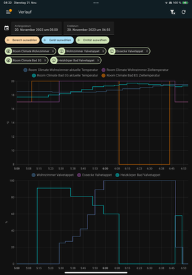

@Sabrina, es ist jetzt wieder eine Woche vergangen, ich versuche einfach, weitere Daten nachzuliefern:
Grün: Ventilöffnung, Blau: ist laut Thermostat, Orange: soll laut Thermostat
Wofür ist es nützlich, das Thermostat auf ca. 20% Ventilöffnung zu halten, wenn kein Wasser durchfließt? Ich kann mir kaum vorstellen, dass das so gewollt ist, eher will man hiermit den Temperaturverfall deutlich langsam halten, bzw. einen Punkt finden, wo die Temperatur eher gehalten wird, aber bei 0 Durchfluss, nimmt die SW wohl an, dass ein bisschen geheizt wird, und bei ständig fallender Temperatur nimmt der Algorithmus wohl größere Verluste im Raum an, und übersteuert nach oben.
Daher denke ich (mehrmals schon gesagt), dass es wohl kaum am Temperturregelungsalgorithmus liegen wird, sondern eher an der Ventilsteuerung, die hat bei den HT II bei uns bisher an keinem Heizkörper zuverlässig funktioniert, 4x HT II haben das Problem, 4x HT I laufen problemlos und erlauben ein wenig Wärme in den Heizkörper sogar bei angezeigten Ventilöffnungen unter 10%.
Hier hilft leider damit keine Anpassung der Vorlauftemperatur. Warum nicht?
  • Bei hoher Vorlauftemperatur wird immerhin das träge reagieren auf fallende Temperaturen schneller aufgefangen, aber die Übersteuerung ist umso schlimmer
  • Bei niedrigen Vorlauftemperaturen hat man dann eher das Problem, dass der Heizkörper auch länger braucht, um Temperatur in den Räumen zu regeln, wenn dann noch das Thermostat träge reagiert (weil sehr lange mit 10-20% Öffnung ohne jeglichen Durchfluss probiert wird), kann es halt mal 1-2h dauern, bis die Räume 1-2 Grad erwärmen.
Als Faustregel kann ja gelten:
  • habe ich Thermostate, die sehr lange auf 100% Ventilöffnung sind, und die Soll-Temperatur wird kaum erreicht, ist wohl die Vorlauftemperatur zu niedrig.
  • laufen bei mir alle Thermostate mit sehr niedrigen Ventilöffnungen, und bei jedem Heizvorgang ist das Raumklima zu heiß, ist das ein Indikator für zu hohe Vorlauftemperatur.
Das sind allerdings Sachen, die nur bei zuverlässig regelnder Thermostate nachvollzogen werden können, denn ein Thermostat, wo die SW Wasserfluss annimmt, aber das Ventil trotzdem geschlossen bleibt, wird natürlich den Algorithmus falsch anlernen, und somit zu unerwünschten Effekten führen.

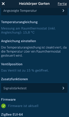

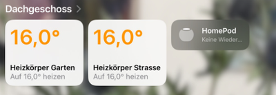

Auch auf die Gefahr hin, daß das hier ein Monolog bleibt, ich hab Jetzt mal ein paarmal gecheckt wann die Heizungen regeln und tatsächlich unter 20% bleibt die Heizung kalt.
Gute Dienste leistet da Home Kit, da man zumindest einmal sieht wann ein Ventil nicht zu ist. Verbaut ist ein Raumthermostat, welches mit zwei HKTs kommuniziert.
Die gesamte Zeit (seit mehreren Stunden) hält sich da eine Temperatur von 16 Grad, aber nicht etwa weil die Heizung warm ist, die ist eiskalt.
Lustigerweise ist aber das Ventil zu 15% offen. Zur Sicherheit hab ich nochmal an der Entlüftung gedreht, Wasser ist bis oben im Heizkörper.
so sieht es doch erstmal vernünftig aus. 0.2° unter Soll, das Ventil vorsichtig mit 15% geöffnet. Jetzt sollte es 2 Möglichkeiten geben: die Temperatur steigt zeitnah und das Ventil schließt langsam komplett oder die Temperatur steigt nicht zeitnah und das Ventil öffnet weiter.
Zu beachten ist hier noch, das es hier 2 Auflösungen der Temperatur gibt: Einstellen Soll ist 0,5° Schritte, Messung Ist sind 0.1° Einstellungen und dann ist da noch die Ungenauigkeit der Messung selber von 0,x° (wahrscheinlich 0,2°)
