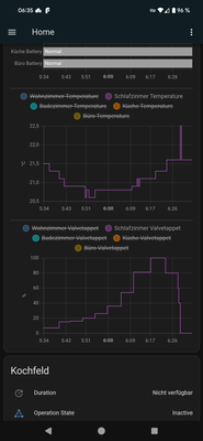

Langsamer reagieren ist gut. Ich komme gerade aus dem Schlafzimmer, wo das schöne Gerät gerade meinte, wenn ihm 0,3Grad fehlen, dann drehen wir mal auf 100% auf. Ich habe dann 1 Grad runter gestellt und das Ventil bleibt 80% geöffnet. Ist irgendwie nicht Sinn der Sache, dass der einfach durchdreht. Erst als ich dann mal noch mal 2-3Grad drunter bin hat er sich bewegt und das Ventil geschlossen.
Wenn ich mir so meine homeassistant Kurve anschaue, gab es auch absolut keinen Grund dafür...
(Zur Info davor war alles soweit "gut" mit einer Schwankung um die 1Grad. Man sieht aber auch heute Nacht (Stunden vor den Kurve im Screenshot), dass er meinte, er hätte schöne 24 Grad gemessen. Woher er das auch immer hat. Das günstige Thermometer im gleichen Raum lag nur bei 20Grad; und ja das Ventil war zu der Zeit auch nicht großartig offen)
