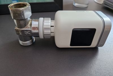

Ich teste gerade das neue #Heizkörper-Thermostat II [+M] und habe es an meinem SHCII angemeldet.
Leider kam gestern und heute der Fehler E03. Das Ventil konnte nicht erkannt werden.
Ich soll die Batterie entnehmen und neu kalibrieren.
Das habe ich getan. Aber der Fehler verschwindet in der App nicht und lässt sich auch nicht löschen.
Am Thermostat selbst ist kein Fehler mehr und es lässt sich manuell bedienen.
Über die App ist keine Bedienung mehr möglich.
Der Empfang ist gut.
Es scheint, als helfe nur ein Reset am Gerät, was eigentlich nicht die Lösung sein sollte.
Übersehe ich etwas?
Da ich im Haus ausschließlich Fußbodenheizung habe, kenne ich mich mit den Geräten nicht aus.
Kurze Rückinfo meinerseits. An der Heizung läuft das Thermostat einwandfrei. Eventuell lag es am alten Ventil zum testen, oder aber auch im fehlen Innendruck durch das Wasser. Keine Ahnung. Aber es läuft.

Das mit dem Stiftabstand wirst Du ja sicher überprüft haben ?
Aktuell handelt es sich um einen Versuchsaufbau mit selbst gedrucktem Adapter.
Was mich wundert, bei Ersteinrichtung lässt es sich kalibrieren und meldet dann einen Tag später, das etwas nicht passt.
mazeza
Dann würde ich es doch noch mal mit einem Reset probieren, wenns dann wieder passiert , hat das Thermostat ein Problem.
Warum Selbstgedruckt,passen die beiligenden nicht ?
Ja, die beiliegenden passen nicht.
Mir ist natürlich bewusst, dass der Fehler durch den Adapter oder durch das alte Ventil kommen kann.
Was mich wundert ist, dass der Fehler nach einem Neustart und neuer Kalibrierung nicht in der App verschwindet. Manuell am Gerät kann ich die Temperatur einstellen und der Kolben fährt auch hörbar auf und zu.
@Christopher Ganz einfach, mal im Baumarkt ein Danfoss-Ventil besorgen und da mit probieren.
Ich würde hier in erster Linie auf das Bastelteil als Ursache tippen.
