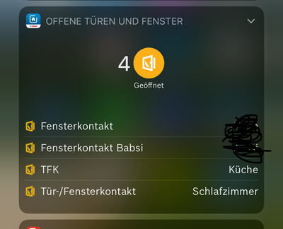

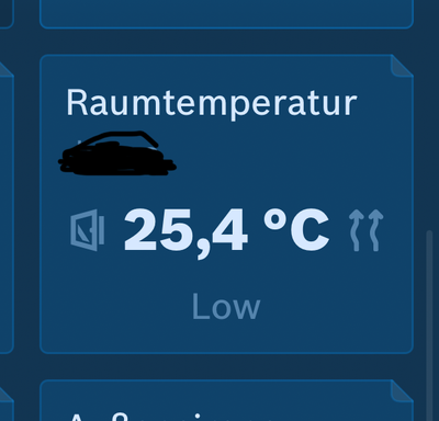

Hmmmm... Problem wurde gefunden. Temperatur konnte nicht eigenstellt werden, weil es ein Tür/Fenster Kontakt im Raum hinzugefügt ist und Fenster war jetzt eingetlich nonstop geöffnet. Ich habe aber keine Routine absichtlich eingeschaltet! Es war automatisch so eingestellt?

@MartinM ein geöffnetes Fenster wird in der Raumtemperatur angezeigt:
Die Raumtemperatur ist die sinnvolle Anzeige der Temperatur, wenn TFK und mindestens 1 HT oder mehrere HT im Raum montiert sind.
Außerdem werden geöffnete Fenster in den Widgets angezeigt.
