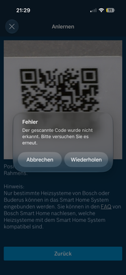

Habe seit gestern das Home+ Abo und kann die App nicht mit der Wärmepumpe (WLW186i + MX400) verbinden. Beim QR Code scannen wird das Gerät nicht erkannt, bei Eingabe der Loginnummer brigt der Vorgangw egen Zeitüberschreitung ab. Firmware etc alles aktuell. Ich gehe in der App über Mehr/Geräte/Gerät hinzufügen/Heizsystem rein. In der HomeCom app wird die Wärmepumpe erkannt, im Netzwerk ebenfalls.

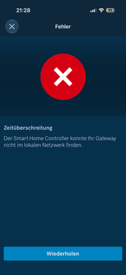

Hallo Ulrike,
die Software ist aktuell. Ich habe alles andere genau so gemacht wie von Dir und dm Team beschrieben. Unverändert kann ich die Wärmepumpe über die Smart Home App nicht erreichen. Die Fehlermeldungen nochmals als Screenshot anbei. Über die Homecom und MyBuderus kann ich die Wärmepumpe erreichen und diese wird auch im gleichen Netzwerk angezeigt.

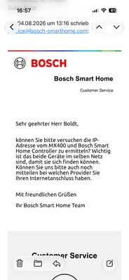

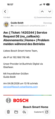

 hier noch der letzte Schriftwechsel
Hi @Guido11 , unser Service wird sich zeitnah bei dir melden. Es kann auch sehr hilfreich sein vollständig auf die gestellten Fragen wie z.B. die Fragen nach den IP-Adressen zu antworten. Gerne auch per Screenshot an den Service schicken. Je mehr Informationen wir haben desto besser. Danke dir.
