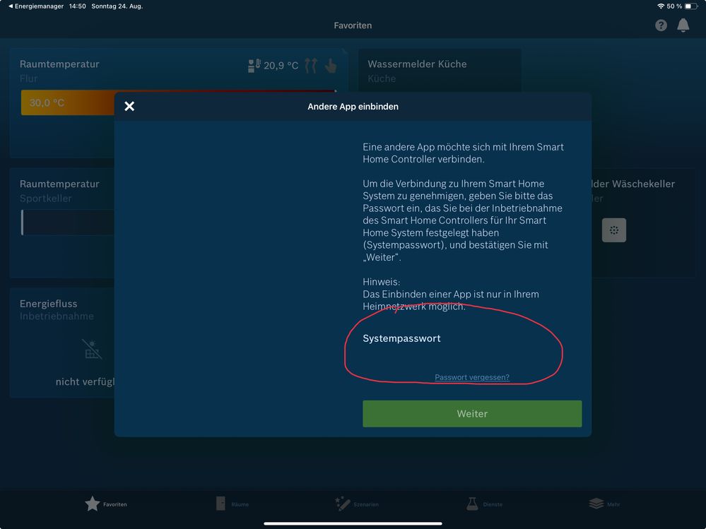

Danach wollte ich (wie vorher auch) den EM auf meinem IPad in Betrieb nehmen. EM-App neu installiert, Inbetriebnahme startet, auch hier will der EM die Koppelung mit dem SHCII herstellen. Problem: Beim Wechsel zur SHCII-App kommt zwar das Fenster zur Eingabe des Systempasswortes, aber es fehlt das Eingabefeld dafür - siehe Screenshot.

-> Das ist wohl so, trotzdem will bei mir der IPad-EM sich neu koppeln. App deinstallieren und neu installieren bringt nichts. Hat noch jemand eine Idee?

Ja auf dem IPad finde ich in der SmartHome-App unter Mehr/Geräte das iPad. Andere Bosch-Apps wie die HomeCom-App laufen auch auf dem IPad . Unter Geräte ist jedoch der EM nicht aufgeführt, auch nicht auf dem IPhone.
Und jedesmal, wenn ich den EM auf dem IPad starte, geht er in den regulären Inbetriebnahme-Modus mit dem Koppelungsversuch 😞

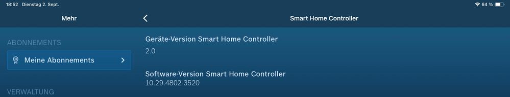

@Wolf2 Welche App Version hast du installiert, aktuell wäre 10.29.
Ja, SmartHome-App ist die 10.29.0. EM-App seh ich nicht da ja Inbetriebnahmemodus, aber schon x-mal deinstalliert und wieder installiert.

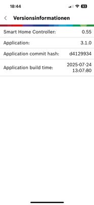

Wenn ich auf dem iPhone den EM starte, zeigt er mir in der Versionsinfo an: Smart Home Controller 0.55

@Wolf2 Kannst Du das bitte hier mal als Bild teilen, anstatt zu beschreiben?
Smart Home Controller 0.55 ist nicht plausibel.
Klar anbei der Screenshot - wie gesagt Versionsinfo des EM auf dem IPhone:

Versionsinfo der SmartHome-App:
