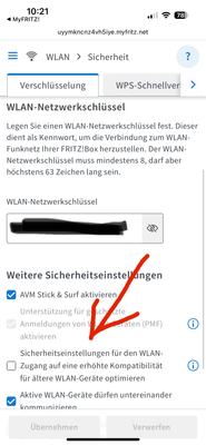

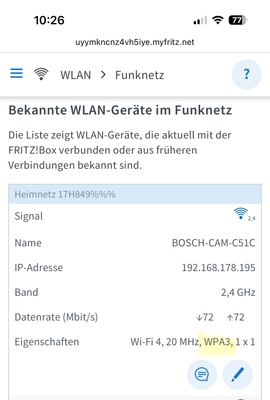

@tuxonymous1983 @Maxz Habt ihr möglicherweise die Option für ältere WLAN-Geräte aktiviert? Wenn ja, bitte deaktivieren.
So sieht es bei uns aus:
Danke schonmal - durch das Deaktivieren der Option für die älteren Geräte hat sie grün geblinkt und ich konnte den Einrichtungsassistent starten … jetzt kann sie sich aber nicht mit der Bosch-Cloud verbinden …
Sie geht wieder!! Hab sie nochmal vom Strom getrennt und wieder angeschlossen, die Einrichtung von vorne gestartet und nun funktioniert alles. Herzlichen Dank!!!
