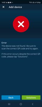

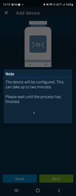

Seit ich den Bosch Smart Home Controller auf Werkseinstellungen zurückgesetzt habe, lassen sich Geräte wie das Thermostat und das Heizkörperthermostat 2 nicht mehr verbinden. Ich erhalte immer die Meldung "Fehler, das Gerät konnte nicht gefunden werden."
Ich habe auch die Schritte unter "Lösungen" befolgt, aber ich bekomme immer noch die gleiche Fehlermeldung.
Ich habe doppelt so viele Dinge zurückgesetzt. das gleiche.
Ich habe einen neuen Bosch Smart Home Controller gekauft, aber das Problem ist immer noch da.
Dasselbe Problem, nachdem ich den Router auf die Werkseinstellungen zurückgesetzt habe.
Die Geräte befinden sich auch in der Nähe des Smart Home Controllers, aber der Kundendienst hat sich nicht bei mir gemeldet, nachdem ich ihn angeschrieben hatte.

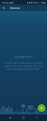

@Mkursun Sind in der App noch Geräte angemeldet? Diese Bitte alle löschen, dann sollten sich die Geräte wieder verbinden lassen.
Mkursun
Ich habe die Smart Control App und das Smart Control Gerät auf die Werkseinstellungen zurückgesetzt, die Geräte sind nicht mehr in der Geräteliste der App.

@Mkursun Hast Du den Reset der Thermostate korrekt durchgeführt?
Batterie raus, Die Taste gedrückt halten und Batterien wieder einsetzten. Taste gedrückt lassen bis RES in Display erscheint und die LED orange blinkt. Dann die Taste kurz loslassen und wieder drücken bis die LED grün leuchtet.
Hierbei kommt es auf das korrekte Timing an.
So funktioniert der Reset bei den meisten Geräten.
Mkursun
Du bist großartig! danke 1000 mal. erneutes Drücken und das grüne Licht löst das Problem.
