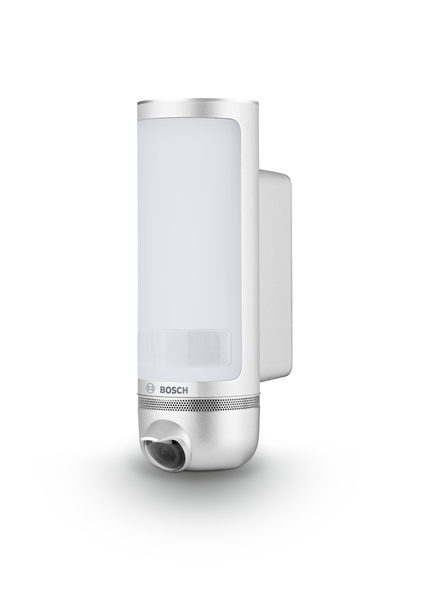

Meine Bosch Außenkamera hat sich nicht mehr mit der App verbunden. Nach mehreren Versuchen (Stromversorgung der Kamera aus/an) habe ich die Kamera zurückgesetzt. Auch dann wurde keine Verbindung aufgebaut. Daraufhin habe ich die App neu installiert. Nun möchte ich die Kamera neu hinzufügen habe aber keine Verpackung mit QR-Code. Auch hinten in der Kamera ist kein QR-Code.
Ursprünglich funktionierte das Anmelden über einen QR-Code den das Handy erzeugt hat.
Wie komme ich jetzt weiter? Die Originalrechnung habe ich. Da ist aber auch kein QR-Code drauf.
Beim einrichten einer neuen Kamera musst du unten auf "Eyes Außenkamera" drücken und nicht oben auf "Eyes Außenkamera II". Dann sollte auch nicht nach einem QR Code auf der Rückseite gefragt werden.

Danke für Deine Antwort. Stimmt, das kenne ich noch von der Erstinstallation. Die App fordert mich jetzt aber vorher auf, einen QR-Code auf der Rückseite der Kamera zu scannen.

Danke! Das hat geklappt! 🙂
Der Code ist auch auf der Rückseite der Kamera. Dazu musst Du sie von der Halterung abnehmen.

Das dachte ich erst auch, aber da ist kein Code. Wahrscheinlich ist das nur bei der Serie II so. Aber trotzdem Danke für den Tipp!
