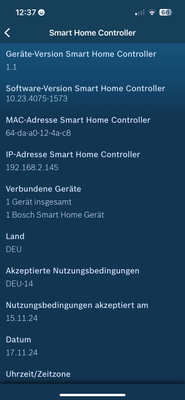

@JuergenD Hast Du mit der App Verbindung zum Controller? Welche Softwareversion hat der Controller?
Ja , habe Verbindung.
