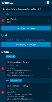

Ich möchte meine Kameras automatisch frühs 8:00 Uhr ausschalten lassen! Einschalten automatisch 20:00 Uhr ist ja möglich! Könnt ihr mir bitte helfen?
Ist möglich, wenn du die Kamera per Partneranbindung auch im Smart Home System nutzt ("blaue" App).
Dort lässt sich mit ein oder zwei einfachen Automationen machen.
Entweder
Oder das ausschalten um 20 Uhr in einer eigenen Automation. Ist robuster, weil ein zwischenzeitlicher Ausfall des Controllers, z.B. durch Neustart keine Auswirkungen hat.
2 ANTWORTEN 2
Hast du einen Bosch Smart home Controller? Dann kannst du es in der "blauen" Bosch Smart home App per Automation lösen.
Entweder
