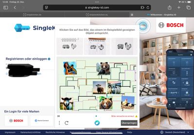

Auf meinem iPad bin ich ausgeloggt und versuche mich in die community einzuloggen. Dabei kommt eine noch nie von SingleKey gesehene und für mich völlig unsinnige Abfrage, die auch überhaupt nicht funktioniert.
Sind die gehackt worden?

Ich hätte auf die "Hühnchen auf dem Dach" getippt...😅
Das Huhn wäre jetzt auch meine erste Wahl. Aber sieht schon interessant aus.
Ich hatte so ein Capcha vor langer Zeit auch einmal. Kurz darauf ging es wieder normal.

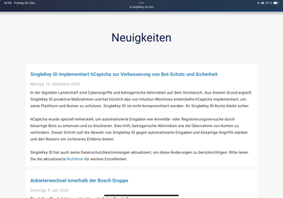

Jetzt funktioniert es wieder normal und dann habe ich das bei SingleKey gefunden:
Warum die statt dem Mist nicht Passkey aktivieren, was angeblich im Backlog steht, bleibt wahrscheinlich das Weihnachtsgeheimnis.
Aber uns wird nun doch "ein sichereres Erlebnis geboten"! Damit ist wohl gemeint, dass der Login jedesmal ein Erlebnis ist? Müssen wir dafür nicht dankbar sein? 🤣
