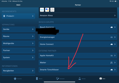

@Kadir du musst bitte zuerst in der BSH App unter Mehr, Partner, Smarte Türschlösser die Verbindung zur Yale Cloud herstellen.
Erst danach kannst du das Schloss unter den Geräten hinzufügen.
Hi @Geomo, vielen Dank. dass hatte ich auch probiert. Jetzt fällt mir nur auf, dass bei dir die Cloud aktiviert ist, also die Wolke weiß ist, bei mir ist Sie ausgegraut. Muss ich hierzu noch was freigeben?
Kadir Colak
@Kadir ja, den Punkt antippen und dann mit Deinen Yale Zugangsdaten anmelden.
