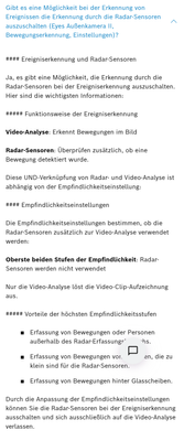

Nutzt du evtl. eine der beiden obersten Stufen der Empfindlichkeitseinstellung zur Bewegungserkennung?
Dabei werden die Radarsensoren abgeschaltet. Die Ereigniserkennung und Clip-Aufzeichnung basiert dann ausschließlich auf der Bildanalyse. Und das kann dazu führen, dass Ereignisse erst später als relevant erkannt werden.
Siehe auch FAQ:

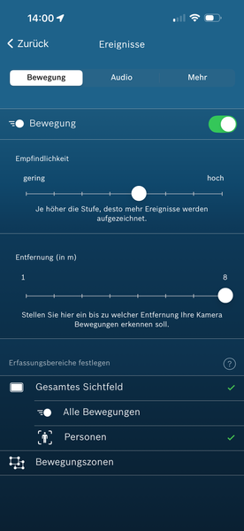

am 28. Dezember 2025 14:05
Hallo
Ich habe verschiedene Einstellungen ausprobiert. Aktuell sieht es wie auf dem Screenshot aus.
Damit hat es ja auch bis gestern funktioniert.Die Kamera nimmt ja anscheinend die Clips auf (rote Led leuchtet) nur überträgt sie die Clips nicht zur Kamera,nur wie gesagt wenn ich direkt vor der Kamera stehe.

vor 2 Wochen - zuletzt bearbeitet vor 2 Wochen
Hallo Sebastian
Das mit dem Bewegungslicht klappt.Aber der Rest nicht.
Die Kamera hat heute nachmittag 27 Aufnahmen gemacht von Autos die vorbei gefahren sind. Zwei Aufnahmen in der gleichen Zeit ,als ich probeweise rausgegangen bin.
Ich habe alles auf volle Leistung eingestellt, nur so werden auch Personen aufgenommen,die am Haus sind. Gehe ich aber eine Stufe zurück in der Empfindlichkeit wird die Person erst im Bereich von 4 m zur Kamera aufgenommen,was aber nicht der Sinn der Kamera ist, da das Haus ca 5 m von der Kamera entfernt ist (Einstellung Entfernung ist auf 8 m).
