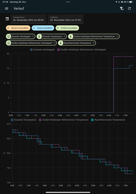

Heute morgen sehe ich auch, dass die Heizkörper und Zuläufe bei 16 und 19 % „Ventilöffnung“ kalt bleiben und die Raumtemperatur weiter sinkt:
Ich hatte vorgestern aber auch die Batterien raus, um die Verbindung zum neuen Raumthermostat Kompakt herzustellen. Danach konnte ich eine Veränderung/Rücksetzen des Regelverhaltens erkennen.
Und genau das ist es ja. Es kann doch nicht sein, dass sich jeden Tag das Verhalten ändert. Mal funktioniert es, mal nicht. Wobei akzeptabel hat es noch gar nicht funktioniert. Das Regelverhalten und auch die Reaktionszeit ist einfach schlecht. Das muss jetzt einfach mal was kommen von Bosch.
@Werderaner13 vor dem Rausnehmen und wieder Einsetzen der Batterien hatte sich das Regelverhalten nach einigen Tagen stabilisiert und war reproduzierbar, was für mich den Lerneffekt der Thermostate bestätigt. Dieses wir nach einer Neukalibrierung durch den Batteriewechsel neu gelernt. Was für mich auch Sinn macht, der Thermostat könnte ja auch theoretisch an einem anderen Heizkörper montiert worden sein.
Verbesserungspotential besteht natürlich weiterhin.

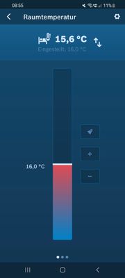

Ok hört sich interessant an. Also ich habe die Thermostate jetzt seit 5-6 Tagen im Einsatz und leider noch kein "Lerneffekt" bemerkt. Mir fehlt da halt auch einfach das Verständnis. Ich haben eben die Kinderzimmer gelüftet und die Thermostate sind 0,6 Grad unter Soll. Trotzdem springt kein Thermostat an. Verstehe ich einfach nicht....
Warum reagiert das Thermostat nicht ???
@Werderaner13 0,4° sind natürlich eine recht geringe Abweichung. Wenn Du die Solltemperatur um 1° erhöhst sollte sich etwas tun. Könntest Du dies bitte mal ausprobieren.
Hoffen wir mal, dass das kommende Update hier eine weitere Verbesserung bringt. Details dazu sollten sich dann in den Releasenotes finden.
Btw: ich bin froh schon erwachsen zu sein, 16° im Kinderzimmer… 🥶
Das war jetzt nur ein Beispiel. Meistens sind es 0,8 bis 1 Grad bis irgendwas reagiert. Und das ist zuviel. Klar, wenn ich die soll Temperatur jetzt um 1 Grad erhöhe, geht das Thermostat an. Aber das kann ja nicht die Lösung sein
