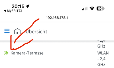

Haben die Kameras unbeschränkten Internetzugang?
Kannst Du die Kameras über mobile Daten erreichen?
