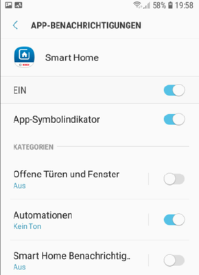

Fehler gefunden, diesmal selber schuld.
Ich hab die Benachrichtigungen hier ausgeschaltet gehabt, weil ich keinen Ton wollte:
Das mit dem Ton check ich trotzdem nicht 😞
