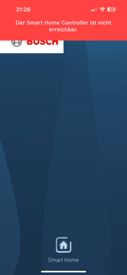

Hallo, ich habe leider wieder keine Verbindung zum Controller. Diesen Fehler habe ich vor ein paar Wochen bereits schon mal hier beschrieben. Es gab hier auch eine Statusmeldung dazu. Wenn ich die App öffne kommt die Fehlermeldung.
Beide Leds sind grün, mehrfaches Ein-/Ausstecken bringt nichts, in den iPhone Einstellungen ist alles aktiviert.
Ich muss dringend weitere Geräte installieren und bin zunehmend genervt von diesem System.
Danke für die Hilfe!
p.s: an meinem Netzwerk wird es nicht liegen, denn meine Eufy Kameras laufen perfekt.

 ist das diese Meldung? Die habe ich seit heute Abend auch. Aber über meine Alexa kann ich die Thermostate nicht steuern.
Bei mir heisst es so:
„Es konnte keine Verbindung zu Ihrem Smart Home Controller hergestellt werden. Bitte überprüfen Sie, ob dieser ordnungsgemäß am Strom und Netzwerk angeschlossen und der Fernzugriff aktiviert ist.„

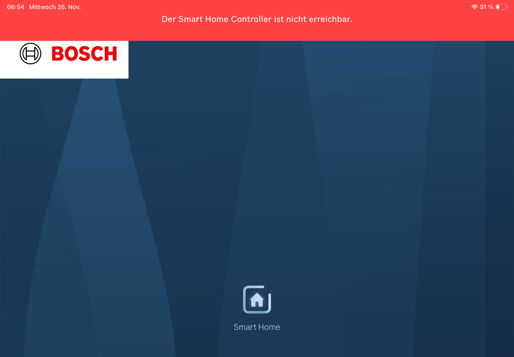

Fehlermeldung in der AppFehlermeldung in der App
Seit gestern Abend hab ich dieselbe Fehlermeldung. Netzwerkfehler schließe ich aktuell aus. Alle anderen Geräte im Hausnetz laufen einwandfrei. Ich verwende den Smart Home Controller 1. Da das ab und zu mal vorkommt hab ich gedacht, warte ich mal ab. Der Controller scheint noch zu funktionieren, da zeitgesteuerte Abläufe für die Heizkörperthermostate funktionieren.

ich schließe mich da mal an. Gestern Abend das Update für heute Nachmittag eingeplant und dann kurz drauf kam ich nicht mehr auf den Controller. Öffne och ein Fenster kommuniziert er aber noch mit dem Heizkörper und Meldungen zum Fenster schließen bekomme ich auch noch. Aber keine Verbindung möglich.
ist ein Bug, an dem bereits gearbeitet wird. Entweder abwarten, bis Update erledigt ist oder vom Support das Update sofort anstoßen lassen.
